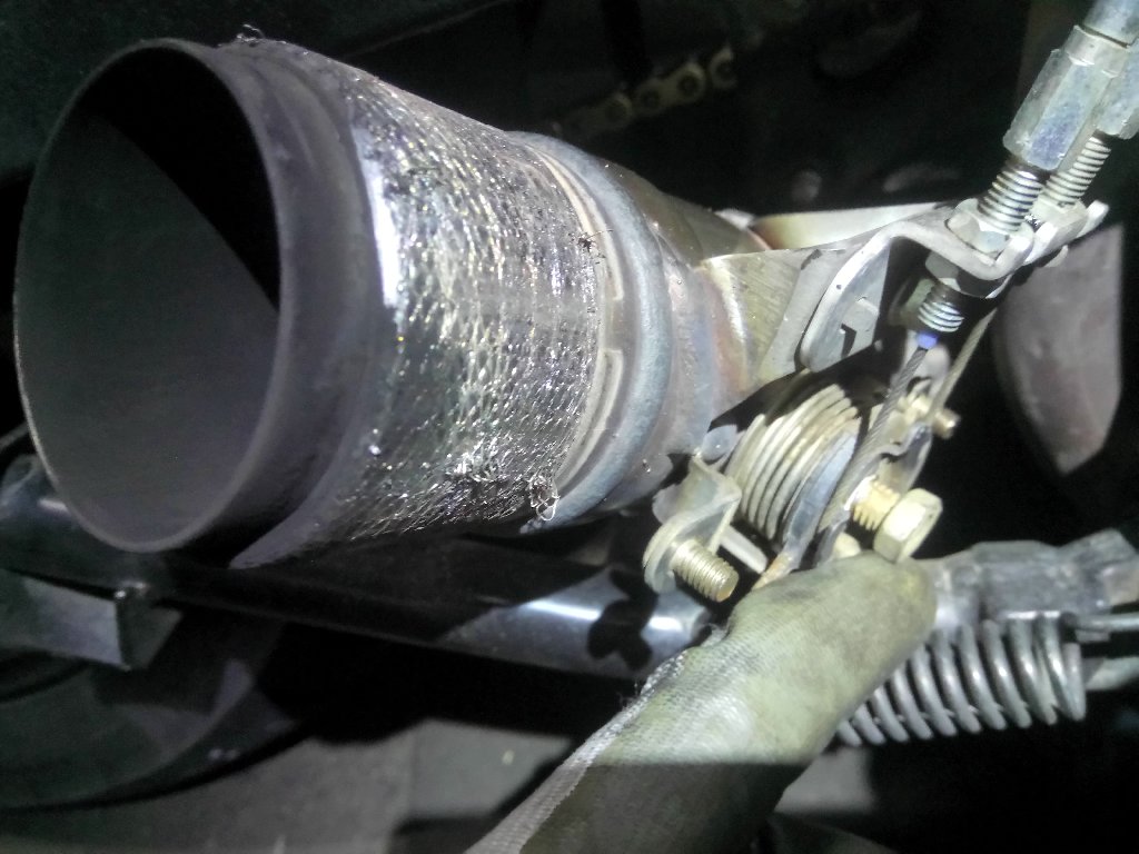

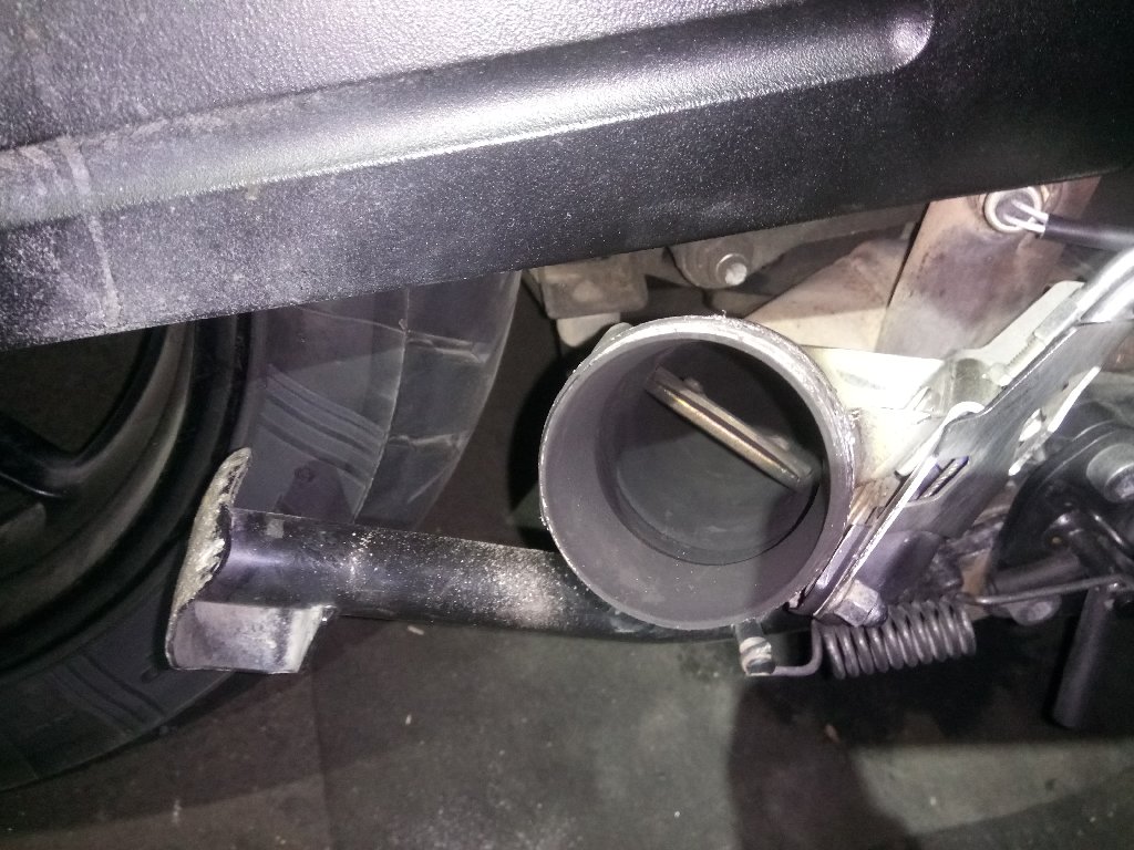

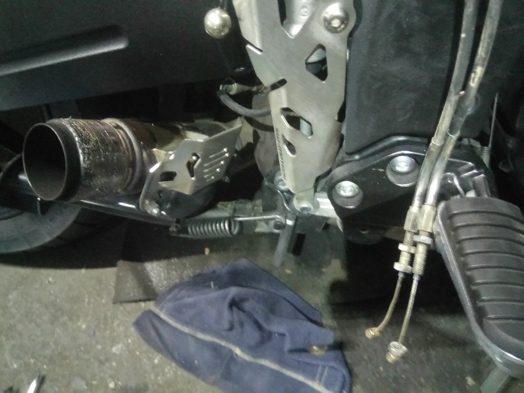

- rabasadas
- Mensajes: 4259
#58 Re: Problema FI y válvula de escape
Bueno después de intentar sacar la válvula,no me ha sido posible,pues lleva dos tornillitos soldados,lo intentaré más adelante,por lo demás está abierta,que es como tiene que quedar,si no la moto no funciona correctamente.
Pongo fotos de como queda.
free image hosting
free image hosting

#59 Re: Problema FI y válvula de escape
La has probado así? Notas diferente respuesta?
- rabasadas
- Mensajes: 4259
#60 Re: Problema FI y válvula de escape
Lo llevo así desde el verano pasado antes de vacaciones,y va perfecta,no se aprecia nada,ahora lo que hice fue desconectar los cables,para cuando tenga ganas desmontar todo el sistema,esta todo explicado en este post,
