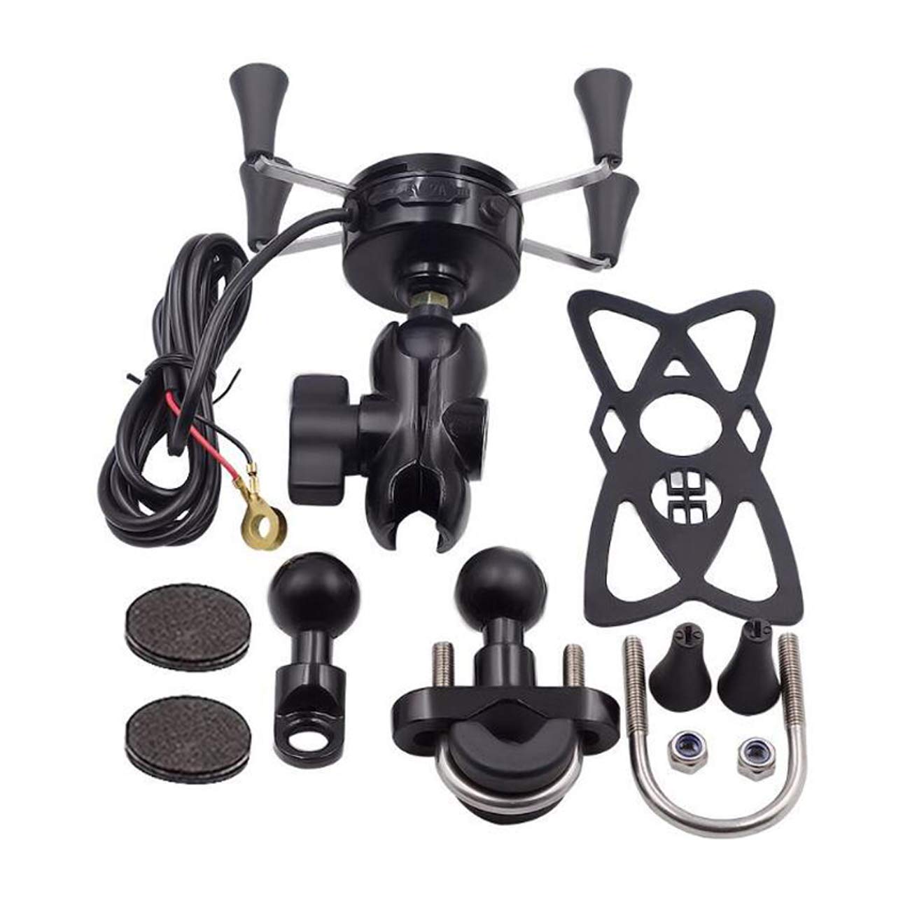

Yo le he simplificado en este sorpote:
Yo lo compré a unos 14€. Los teneis tambien en aliexpress, pero fijaos que traiga los dos soportes para anclaje.
- No es necesario usar la araña de goma para sujetar el movil, con la pinza del soporte es suficiente para agarral el movil fuertemente y no se cae, ni a golpes.
- En la moto lo podeis sujetar al manillar, o buscais un tornillo por la zona de la cupula, y lo amarrais con la base bola que tiene el agujero para meter en algun tornillo.
- el cargador usb que trae integrado es de poca potencia (en el caso del que tengo yo); si el movil va con el gps no da abasto. Yo le corté el cable y uso un cargador usb aparte.
- La tuerca de plascito para apretar la fijación del soporte, es posible que rompa o despeque; solución, una arantela y una tuerca de palomita de la ferreteria de al lado (15 centimos)
Y estoy encandato: facil de poner, se adapta a todos los mobiles, se puede mover y poner en la posición que mas guste, se desmonta rapidisimo, quedando solo la bola. Como trae dos bolas de base, se puede usar en dos vehiculos, yo lo tenia en la moto y en el coche.

pues yo uso este y encantado, pequeño y muy funcional, https://es.aliexpress.com/item/32901908 ... b201603_52

Al final le di la vuelta, el soporte queda mas cerca de la pantalla y no molesta el soporte que tengo ahora mismo, lo próximo es poner un soporte con cargador incluido y hacer la instalación cogiendo la corriente de la toma por dentro.
Este lo ha probado alguien? https://es.aliexpress.com/item/33042049 ... b976e7&s=p
dejo foto de como lo tengo ahora montado.

Buenas, el soporte lo compré en Amazon: https://www.amazon.es/gp/product/B07P5Y ... UTF8&psc=1
Pero no estoy muy contento, la palometa de apretar que es de plástico se soltó de la rosca, con lo que no se puede apretar ni aflojar, he tenido que hacer una contra-tuerca por el otro extremo de la varilla y ahora necesito llave para montar, con lo que hay se ha quedado fijo.
Fíjate también que los soportes laterales que aprietan el móvil están centrados totalmente, con lo que es fácil que te coincida con el botón de apagado del móvil, yo lo tengo que montar muy desplazado, no de la manera que mas me gusta pero no tengo otra opción.
Como lo dejo montado fijo, este lo substituiré por uno de estos https://es.aliexpress.com/item/33024883 ... 2d284e8adb y creo que será con el cargador incluido, a ver si alguien del foro lo tiene y comenta que tal le ha ido.
