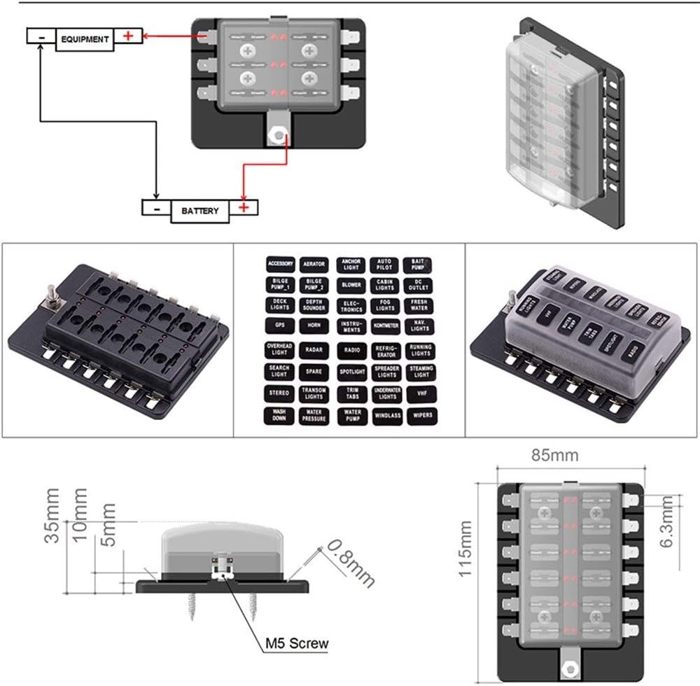

No conectes ningun accesorio directamente a la instalacion de la moto salvo que que lo hagas a una toma que tenga la moto a tal efecto. Siempre se debe de hacer una instalacion paralela paralela para estas cosas. Lo mejor que puedes hacer el poner una caja auxiliar de conexiones y ya desde ella hacer las instalaciones que desees (tomas de corriente, puños calefactados, faros auxiliares, etc).
No se pueden conectar "cosas" a una salida de la caja de fusibles por el mero echo de que tenga 12v, cada cable tiene su cometido y su tension y resistencia especifica. Añadir accesorios puede modificar la "la carga de trabajo" sobre la instalacion que puede acabar en averias muuuuu gordas (quemar instalacion, cargarte alternador, destrozar la bateria.......)
En definitiva, una instalacion paralela directa a bateria con su propia caja de fusibles.
algo asi te recomiendo.
Es muy importante que el positivo de entrada a la caja de conexiones esté comandado por un rele que se excite con un positivo que solo este activo con la llave de contacto (el positivo de la luces de cucre o posicion por poner un ejemplo)

Hola,podrías poner el enlace del producto,no lo doy encontrado en Amazon...gracias

#11 Re: Duda poner usb
no me deja poner enlaces en amazon no se porque.......... yo lo pego aqui y luego no aparece en el mensaje

#12 Re: Duda poner usb
Pon esto en google y ya está
Amazon Favourall Caja de fusibles, portafusibles de 6 Compartimentos

Muchisimas graciasgelopadelero escribió: ↑23 Jul 2020 21:45Pon esto en google y ya está
