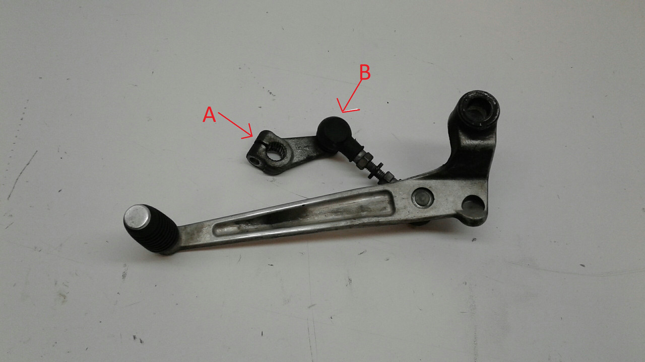

Hola, tengo una 650 L7 con 15.000km, este finde le he echo unos 2.000km y me ha pasado varias veces una cosa q no lo había echo antes.
La cuestión es q al cambiar de marcha hacia una mas larga, no cambiaba a la siguiente marcha, se quedaba en la q ibas. Es decir, a lo mejor iba en 3 pillaba embrague y subía palanca a 4 y al soltar el embrague habiendo echo el recorrido de subir de marcha, la velocidad seguía en 3. Me lo a echo unas 10/12 veces en distintas marchas y en días distintos.
Ha llovido mucho este finde, no sé si puede ser debido a q algún “rele” o algo estuviera humedecido, cadena seca en consecuencia de Tanta agua....
No la había echo nunca antes. Al subir marcha notaba en el pie q no hacia el típico “crujido” q hace a subir marcha. Pero al ser una cosa instintiva pues el embrague ya estaba soltado... y en consecuencia la moto al no subir a la siguiente marcha, lo q hacía era retener, con el consiguiente peligro.
Sabe alguien de que puede ser?
Gracias y saludos

Hola compañero.
Por lo que comentas, y teniendo en cuenta kilometraje de tu moto, parece un problema del varillaje del pedal del cambio.
Revisa primero el apriete del reenvio A y el estado de las rótulas B. Es muy posible que algo no esté bien ajustado en el pedal. No se como serán las de la L, pero en las K, las rótulas eran una PT MD y cogian holgura en unos pocos miles de kilómetros. Yo las cambié por unas de mas calidad y el cambio ganó mucho en precisión de accionamiento.
El reenvio A tiene un eje estriado que se une con el varillaje....es posible que se haya aflojado con el tiempo de forma que el cambio se haya vuelto impreciso e incluso inoperante. Si esta pieza lleva mucho tiempo floja incluso puede desgastarse el estriado que lleva, pues el eje que entra en la caja de cambios es de un metal algo mas duro....y ya se sabe, un acero de mayor dureza termina mellando otro metal mas blando.
Si todo el varillaje esta bien, habría que investigar problemas algo mas gordos, aunque dudo que una moto con 15.000 km pueda tener averias prematuras por desgastes y desajustes internos. En el peor de los casos ahí están las garantías del fabricante....
...tampoco estaría de mas revisar el estado de tensión del cable del embrague. El puñetero cable tiende a estirarse, de forma que si no se retensa periódicamente, puede llegar el caso de que las marchas dejen de entrar con normalidad. Mira ese punto también.
Suerte y ya nos contarás.

Pues pueden ser varias y muy diferentes causas, desde las que te apunta stroncio90 hasta causas externas, y vamos a intentar buscar varias hasta llegar a la peor. Lo primero a descartar es algo electrico como mencionas del rele, no hay nada en esta moto electrico para la seleccion del cambio de marchas, es todo absolutamente mecanico, el problema ocurrido en la moto de chichu es algo totalmente diferente, no es que la moto no cambie de marcha, si no que el sensor encargado de la lectura no funciona correctamente y miente, pero la parte mecanica funciona.
En tu caso las causas posibles que se me ocurren son varias, la primera serias tu mismo, no es que despues de 15000 km no sepas andar en moto, si no que puedas hacer inconscientemente algo que lo provoca sin darte cuenta, y te lo digo porque a mi en mas de una ocasion me ha pasado lo que dices siendo fallo mio y no de la moto.
Motivo? Pues vas subiendo marchas y sin darte cuenta dejas el pie debajo de la palanca sin dejar que retorne lo suficiente para que las uñetas puedan enganchar para subir a la siguiente marcha, con lo cual la palanca sube pero no cambia de marcha. Me ha pasado mas de una vez incluso sabiendolo. Para mi esa es la causa mas probable de lo que te pasa, y puede ser que hayas cambiado de botas, de postura, o cualquier otro nimio motivo que hace que nunca te hubiera pasado.
Otra causa bastante improbable pero no imposible es que un objeto extraño (un palito, una piedrecita) se haya quedado encajado por la zona del varillaje y en ocasiones impide el total movimiemto de la palanca.
Y el otro motivo que se me ocurre y esperemos que no sea es simplemente un mecanismo selector desajustado o defectuoso, un muelle con poca presion o las garras del selector gastadas por defecto del material, esto es poco probable porque no suelen dar problemas pero si te lo empieza a hacer cada vez con mas frecuencia seguramente seria la causa, nadie esta libre de que le toque la mala, pero como te digo pienso que la causa mas probable es que el que ocasione el fallo seas tu mismo de manera incosciente

Parece ser que puede que sea las rótulas q me decías, tienen bastante holgura, sobre todo la de abajo. Muchas gracias
