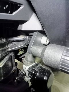

Encontradas! Queda muy bien! Sin fáciles de montar? Tú lo hiciste solo al final Pedro? Pq si lo llevo a Suzuki la clavada puede ser muy rica ..
Storm
- Mensajes: 1002
- Registrado: 14 Jun 2007 17:39
- Ubicación: Alt Penedès
#89 Re: Accesorios y recambios V-strom 800 Tech, DE.
Yo tengo los topes Puig en casa (muy buena pinta) pero todavía no me he atrevido a montarlos. Un tutorial no estaría mal.

Enserio si sois un poco mañosos montarlos es muy, muy fácil.
Van alojados justo donde los tornillos de serie que sujetan el bloque motor por arriba, se separan un poco los plásticos laterales quitando los tornillos que llevan , primero hay que calzar el motor para que no se descuelgue y quitáis tornillos de serie, metéis la pieza nueva con tornillo y apretais según pone el manual, volvéis a montar tornillos de la tapa y listos.
