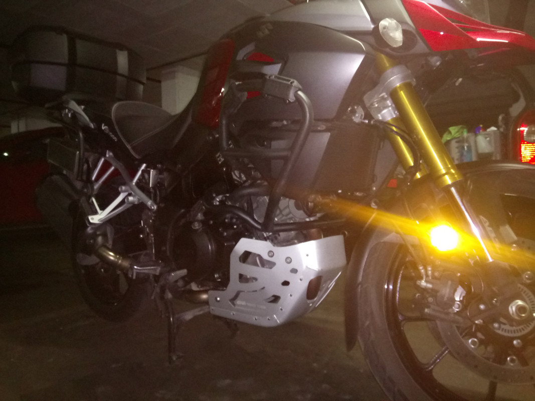

Yo le pinte una raya negro mate en el filo de abajo y personalmente , creo que mejoraImagen

segureno escribió: 21 Ene 2020 20:04 Yo le pinte una raya negro mate en el filo de abajo y personalmente , creo que mejoraImagen
Enviado desde mi SM-J510FN mediante Tapatalk
Solo el perfil o el centro también?

Sólo le pinte el perfil que se ve en la foto.
A mi por ejemplo el sw motech no me gustó porque queda muy abierto por los laterales y se ve mucho el filtro del aceite, pero esa es mi apreciación.
Creo que tampoco queda tan mal una vez puestoImagen

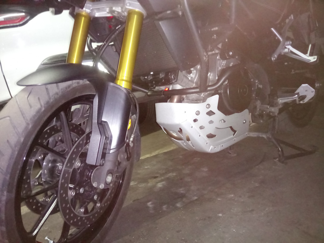

Bueno pues ya está montado,realmente es fácil hacerlo,se ve la moto diferente,para algunos es feo,para otros no,veremos con los cambios de aceite.
Faltará probar por pistas,el de plástico es limitado,es solo para carretera.
#16 Re: PROTECTOR GIVI V 1000 DUDAS
Por cierto,el otro día haciendo pistas con los chicos de las ENTRESEMANAS,me metí en un camino equivocado,el cual tenia rocas escalonadas en el centro del mismo,consecuencia,golpe en el cubrecarter,ya lo tengo amortizado,pues si no el golpe se lo hubiera llevado el tubo por debajo del motor,el golpe fue considerable.
Foto
